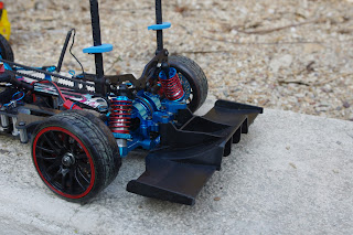

Voici la methode que j'ai trouvée pour adapter un diffuseur d'ota r31 sur un ta05.
Il faut:
- un diffuseur (R2hobbies en fait: http://www.r2hobbies.com/eng/proddetail.php?prod=9468-019)
[TUTO] how mount a R31 diffuser on a ta05? 9468-019
- 4 vis en m3 d'une longueur suffisante
- des spacers (dispo chez broadtech.com ou chez tamiya) dans l'ideal ceux en chromé du sachet en bas a droite
[TUTO] how mount a R31 diffuser on a ta05? 3860P8
http://www.broadtech.hk/eagleshop/shop/ShopProductDetail.aspx?id=3860P8
- deux rallonge de fusée d'origine eagle racing pour TA05grt ref: 3860p15
[TUTO] how mount a R31 diffuser on a ta05? 3860P15
http://www.broadtech.hk/eagleshop/shop/ShopProductDetail.aspx?id=3860P15
ce sachet permet d'avoir egalement les vis necessaires!
Fixer les extensions sur les trous non utilisés des bulkheads arrières la tète de la vis étant orientée vers le bas. Ne pas oublier les spacers chromés.
Fixer ensuite le diffiseur sur les rallonges têtes de vis en haut.
Vous pouvez régler la hauteur un diffuseur en fonction de vos envie en intercalant des spacers entre le bulkhead et les extensions de bras.
[TUTO] how mount a R31 diffuser on a ta05? IMGP1529
[TUTO] how mount a R31 diffuser on a ta05? IMGP1531
[TUTO] how mount a R31 diffuser on a ta05? IMGP1527
Merci à NowNow pour le don du diffuseur!
