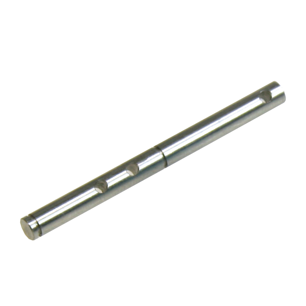

pour les poulies en 20t il y a ca:
http://www.broadtech.hk/eagleshop/shop/ShopProductDetail.aspx?id=3860P18-20T
elles ne sont pas compatible avec votre axe mais vu que l'usmm a un tour... elles tiennent d'un coté avec une goupille (comme les hexagones de roue) et de l'autre un clip fiché sur l'axe qui est renuré a cet endroit.
Si vous arrivez a faire un axe qui peut acceuillir 2 poulies eagles le plus gros cs serait: 40/16 24/31 soit 1,94
voici mon axe:
